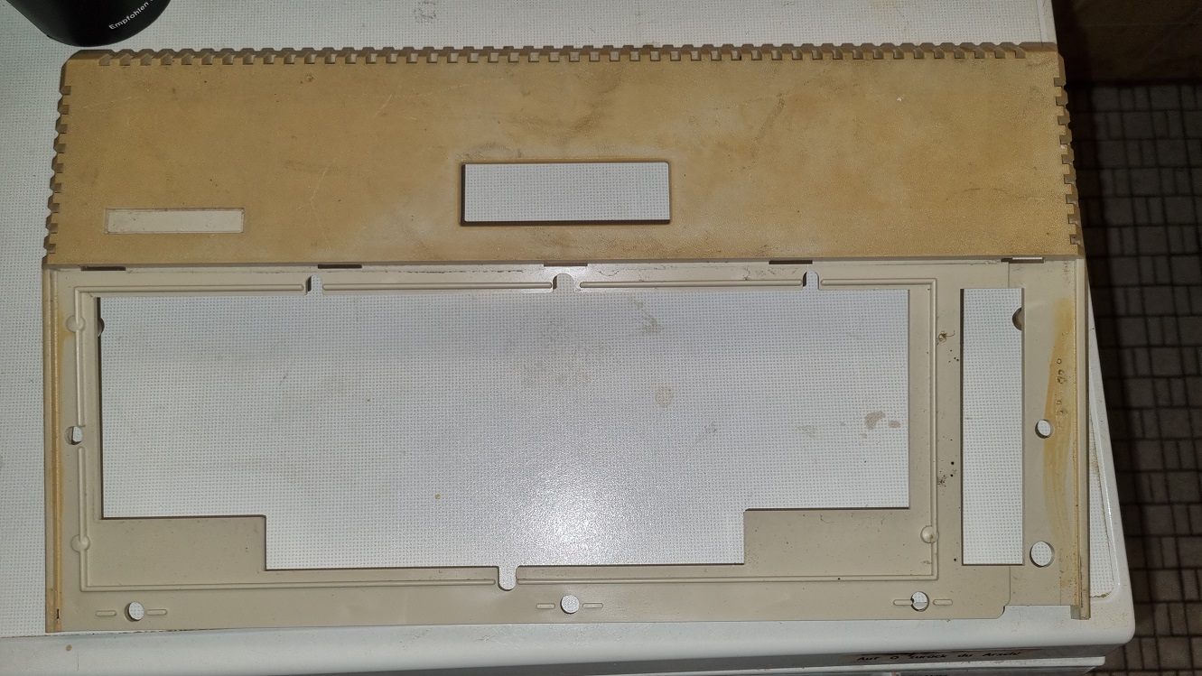

Nun habe ich aber einen ziemlich versifften 600XL hier.
Gestern das braune Teil abgeschraubt und das weisse in den Geschirrspüler getan.
Gut, das Teil ist wieder blitzsauber, aber die Verfärbung ist nicht weggegangen.

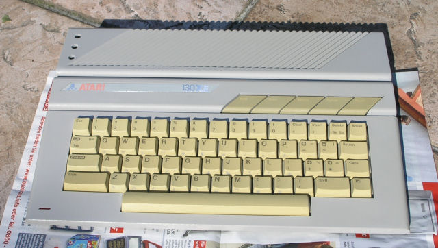

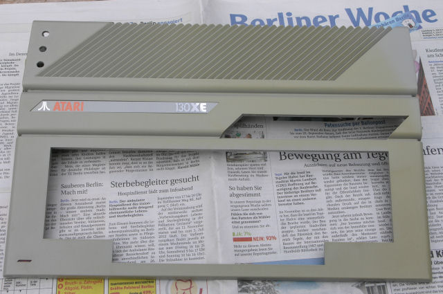

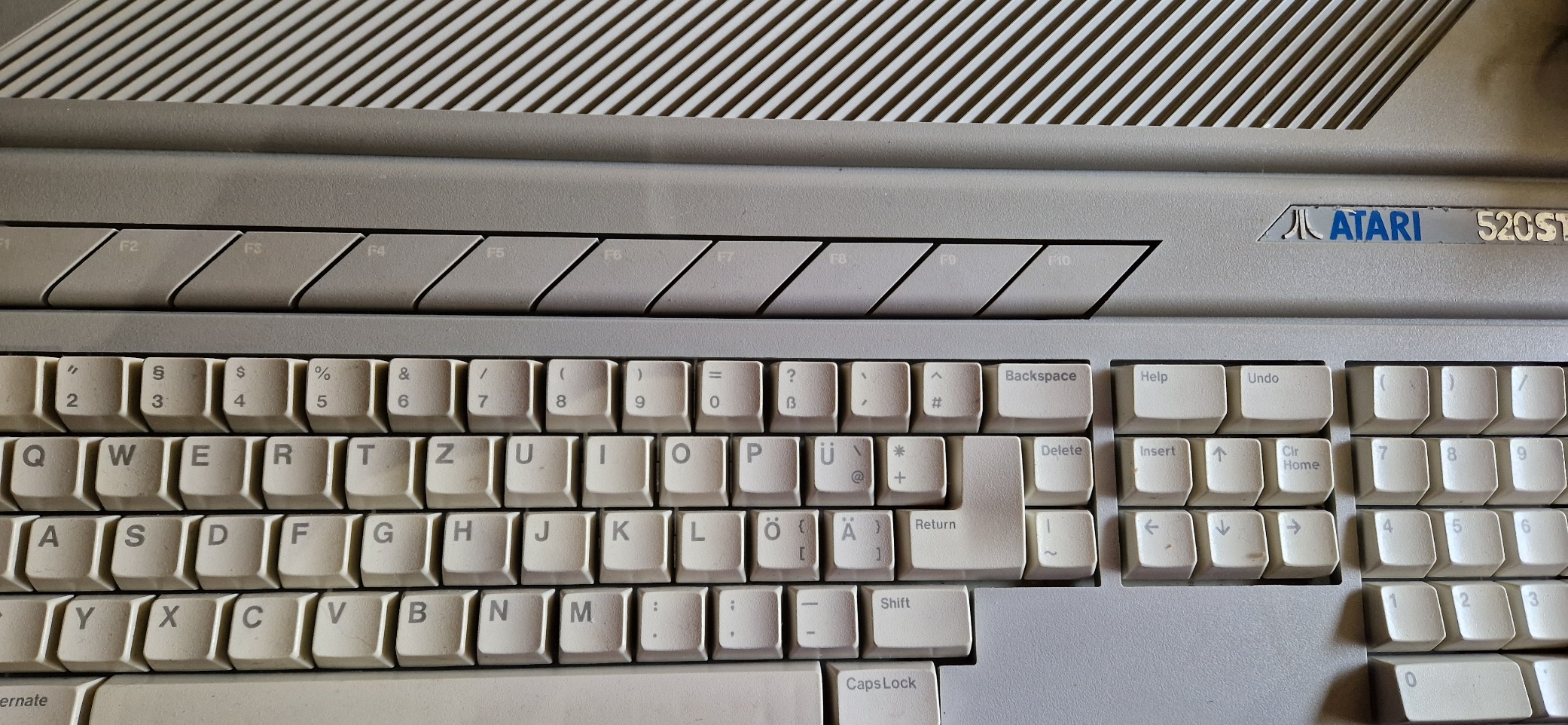

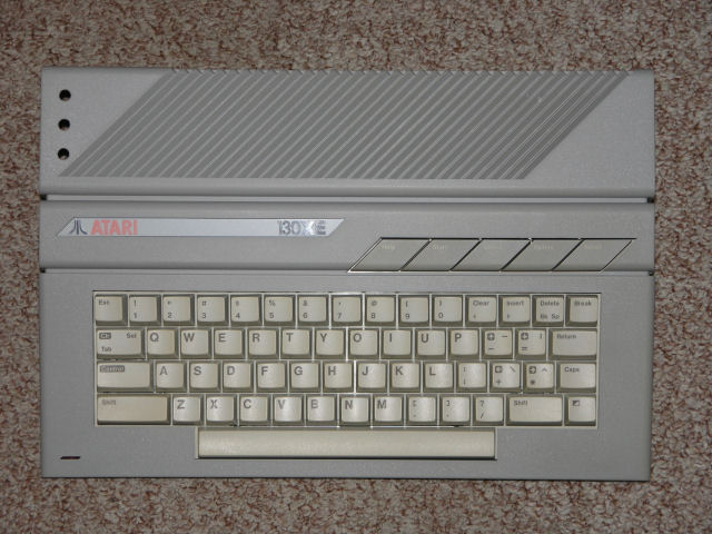

Bei meinem XE hatte ich noch Fotos vorher nachher gemacht:
Schimmelentferner, im Ernst?
enthält u.a. 7,5% H2O2

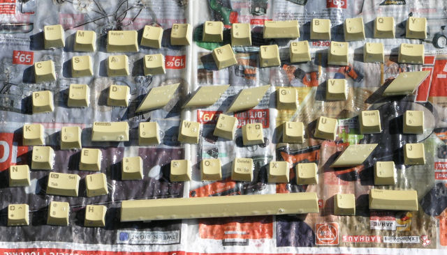

Behandlung der Tasten:
Vorher:
Nachher:
ST und XE Gehäuse gehen ja gut mit H2O2, selbst total braun/gelbe Tastenkappen sind wieder wie neu geworden,

XL, werden wir sehen, oben ist ja ein Foto vom Jetzt-Zustand, mal am Wochenende schauen ob und wie sich das verändert hat.
PS: das braune Kunstoff vom XL will einfach nicht mehr hell werden 🙂

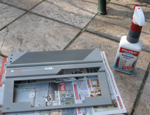

tfhh schrieb:
Cool, mit Mellerud... gute Idee! Hast Du das Gehäuse eingesprüht und dann in Folie gewickelt oder offen gelassen? Wie schnell verdunstet das Zeugs?
Offen gelassen, 5h in der Septembersonne (milde Temperaturen), ab und an gedreht (da die Sonne schon tiefer stand).
4x nachgesprüht (also für jede Stunde 1x)
Tasten dauerten 7h, drehen nicht vergessen (Schatten)

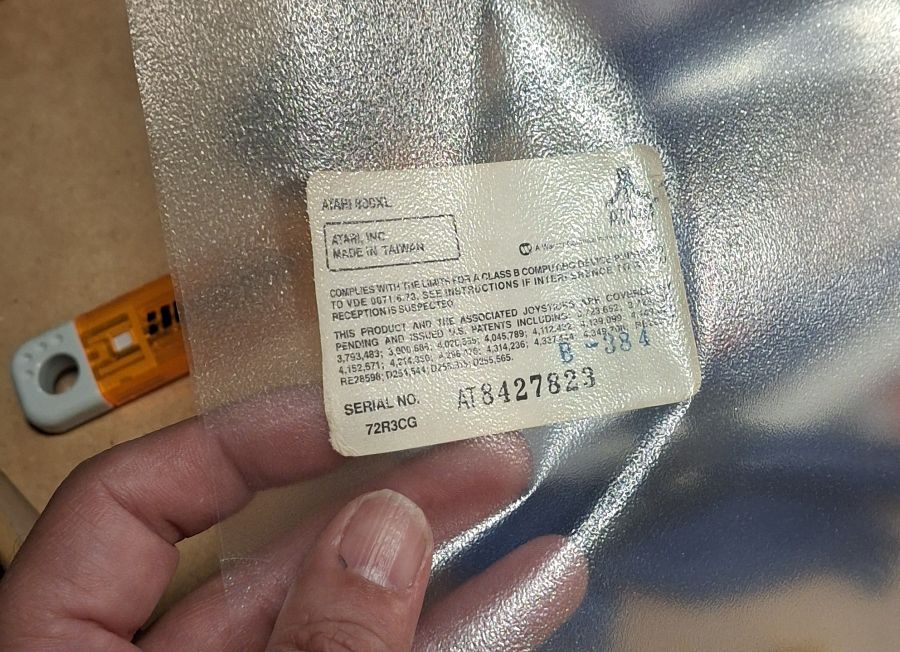

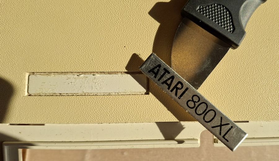

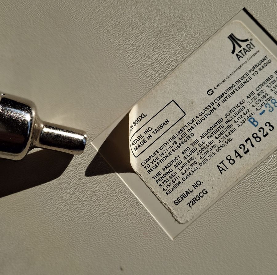

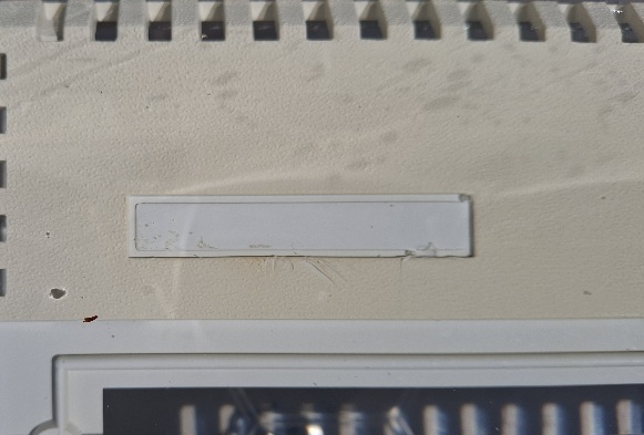

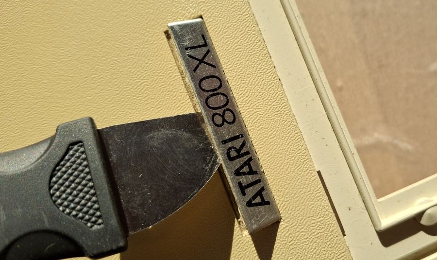

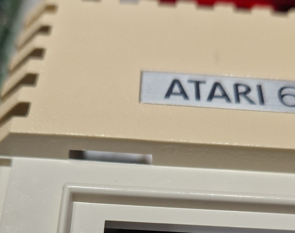

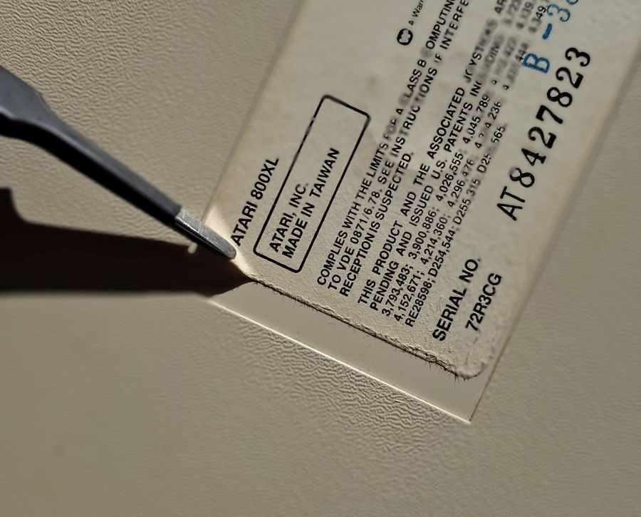

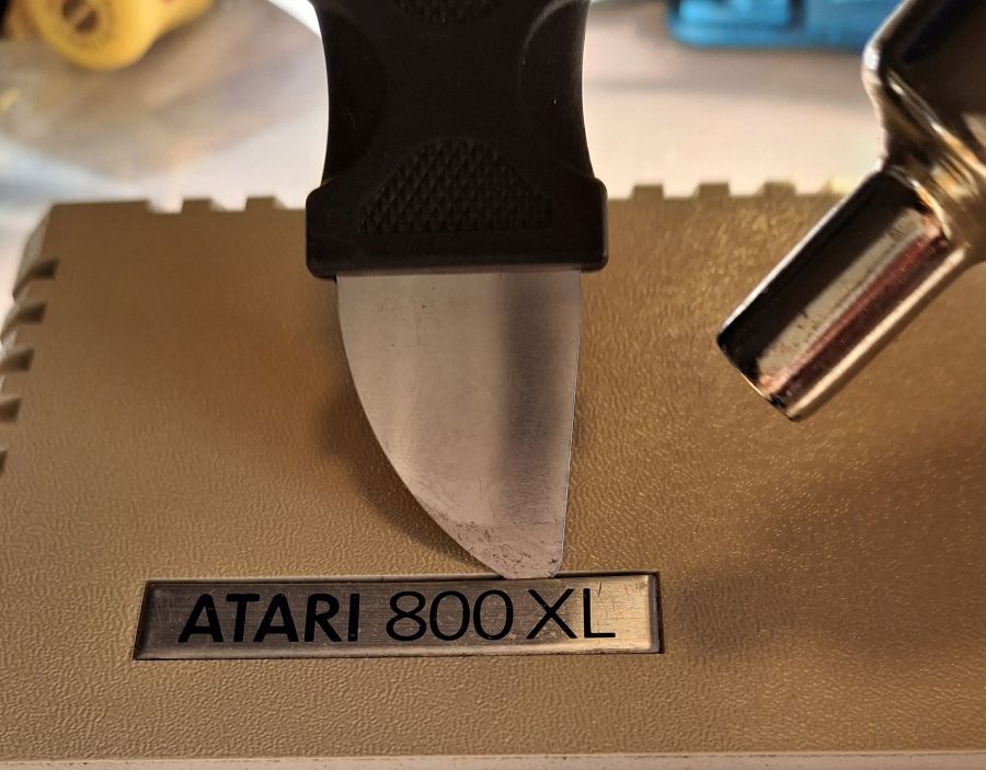

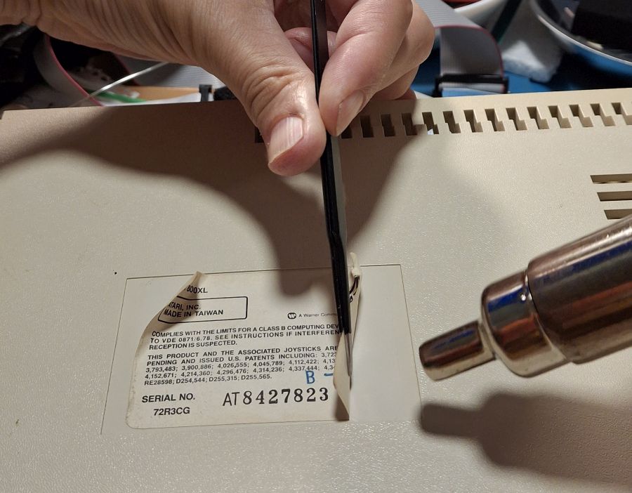

Was ist mit dem Typschild? Klebt Ihr das vorher ab? Das ist ja zumindest beim XE und ST farblich bedruckt.
Das ist in der Tat ein Problem. Bei manchen XE geht die Schrift nahezu ganz ab (da ist nur Farbe und keine Erhabung mehr im Streifen), beim ST sieht es, wie man auf Wolframs Bildern oben erkennt, auch nicht wirklich toll aus.
Ich habe die Metall-Label mit einem Fön meistens ganz gut ablösen können vorher. Die Klebereste VOR der Behandlung dann mit Waschbenzin vom Label als auch Gehäuse entfernen. Hinterher kann man sie mit Uhu (den "guten", also schnüffelfähigen 😂 ) etc. kleben. Sekundenkleber würde ich nicht empfehlen, wenn aus Versehen zuviel drauf ist, quetscht der sich überall hin und hinterläßt teilweise ärgerliche Flecken. Uhu etc. kann man, durchgetrocknet, leicht runterknibbeln.

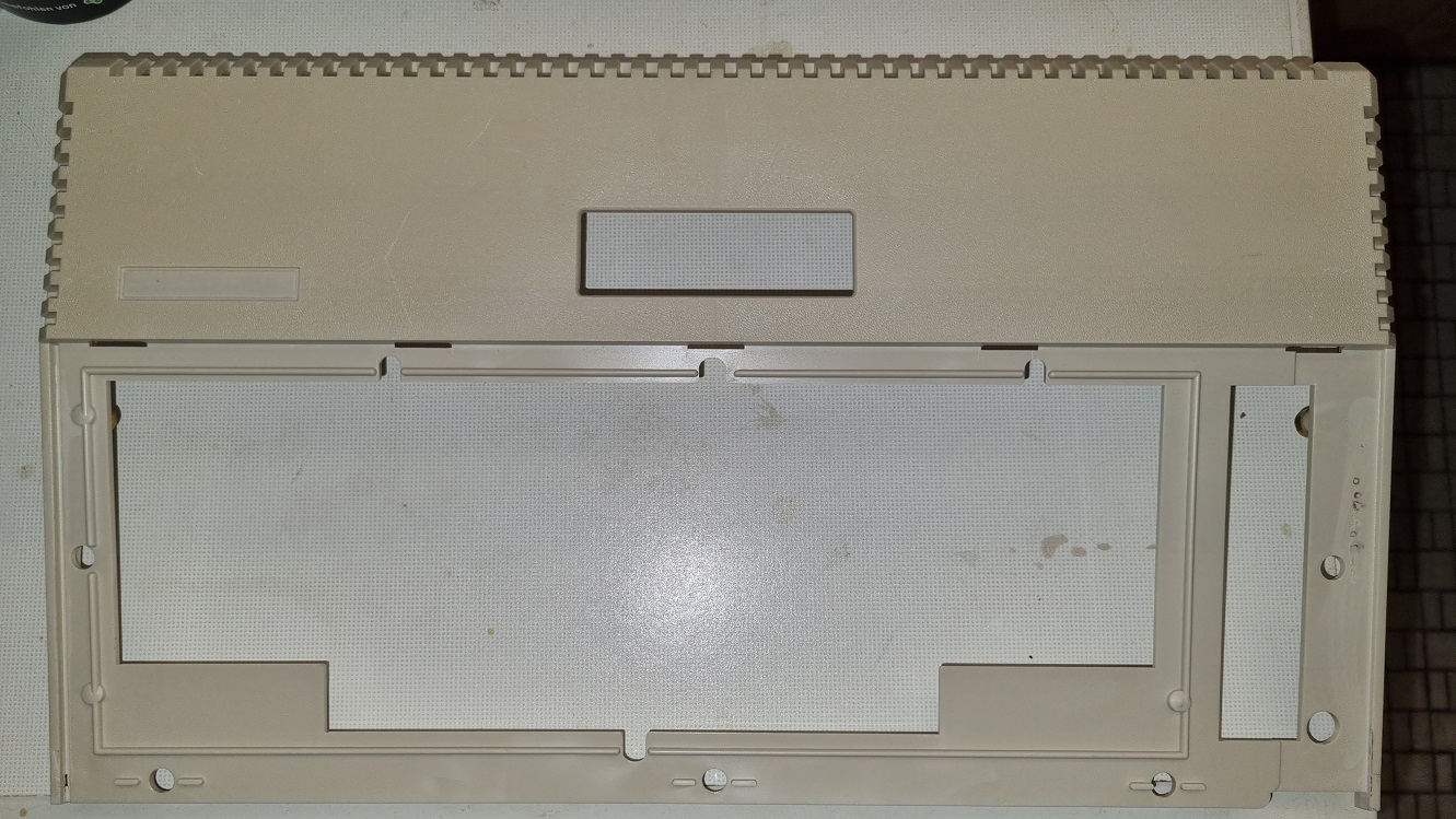

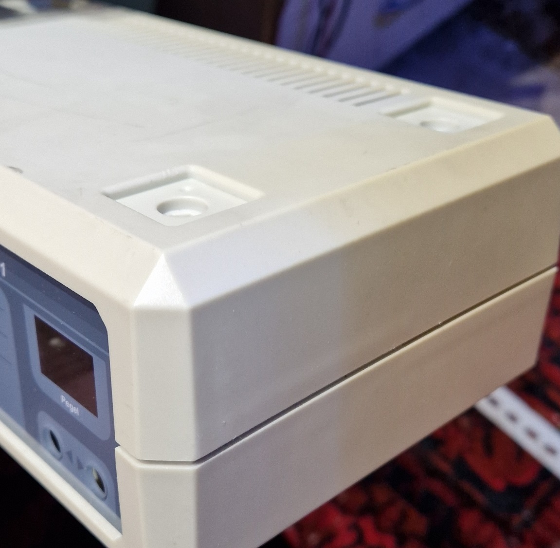

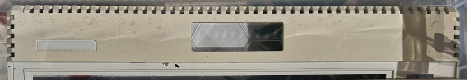

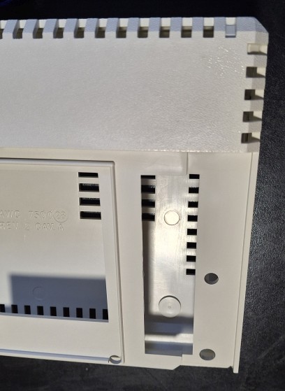

WOW!

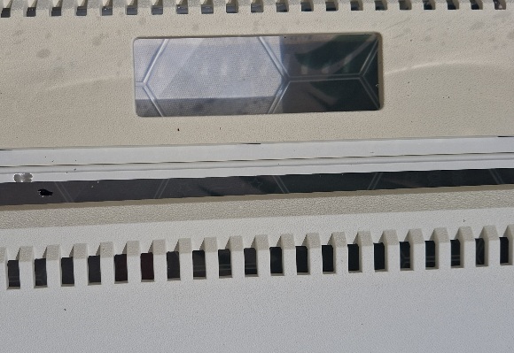

Nach gerade mal 24h im H2O2 Bad mit wenig Sonne sieht der 600XL nun so aus:
zum Vergleich:

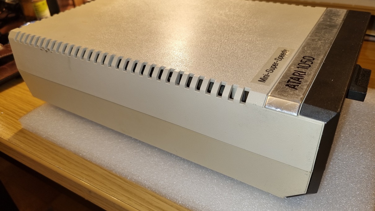

Mit der gleichen Methode habe ich auch ein Oberteil einer 1050 gebleicht. Das Unterteil ist unbehandelt. Die Typenbezeichnung hatte ich mit Isolierband abgeklebt, ist aber beim Abziehen mit abgegangen. Hab ich dann professionell mit Edding nachgezeichnet. 😈

Aber wie man in dem 600XL Beispiel gut sehen kann, geht es auch ohne viel UV Strahlung!
Von gestern bis heute, also die Zeit, wo das Gehäuse in der Box im Garten stand und wo die Sonne nicht grade sehr stark durch Wolken war, hat es sehr gute Ergebnisse geliefert!
Leider bekommt man das H2O2 nur bis 19% im freien Handel, 50%iges z.B. könnte man als Firma bestellen, ist aber 1.) sehr teuer und 2.)landet man wohl gleich auf einer Terror Liste 😉
Ich für mich bleibe bei dem 19%igen H2O2. Für STs und XLs sehr gut geeignet! Also Atari-Vollkompatibel 🙂

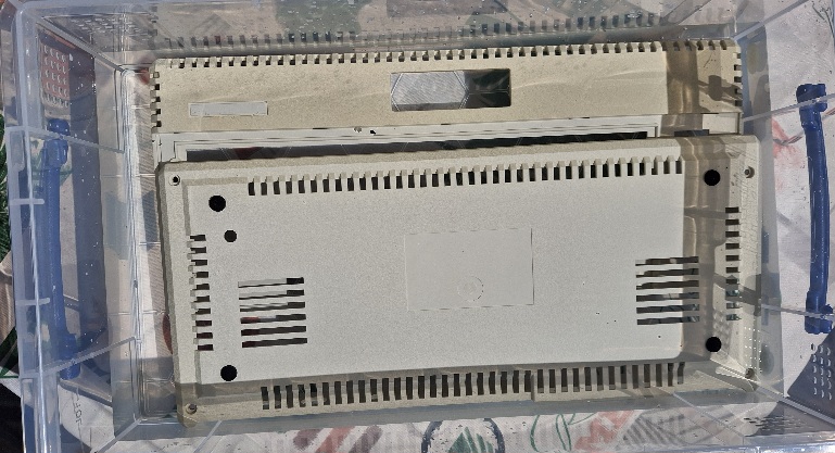

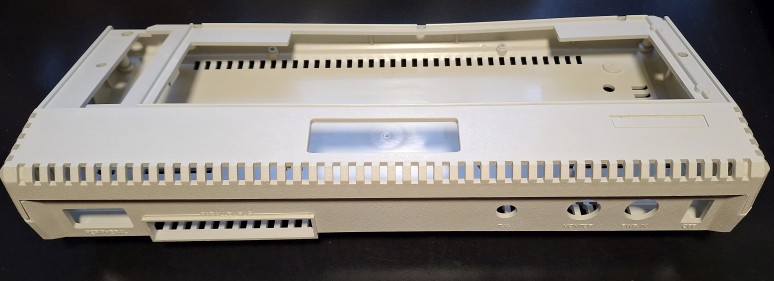

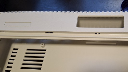

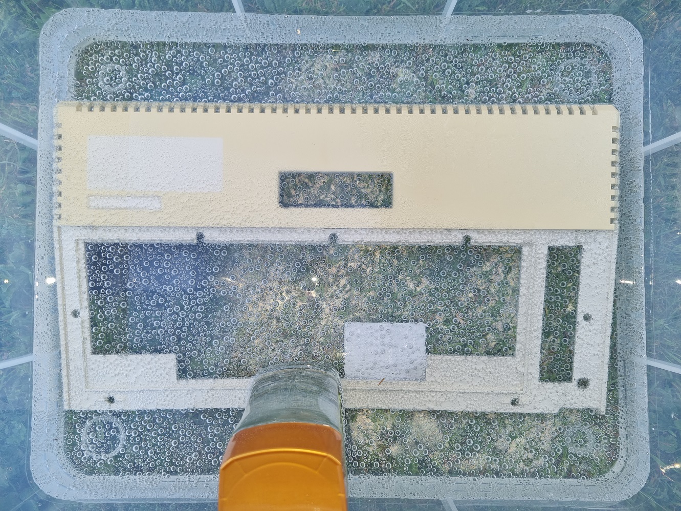

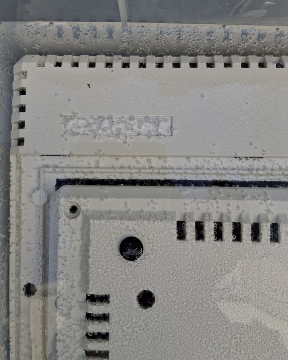

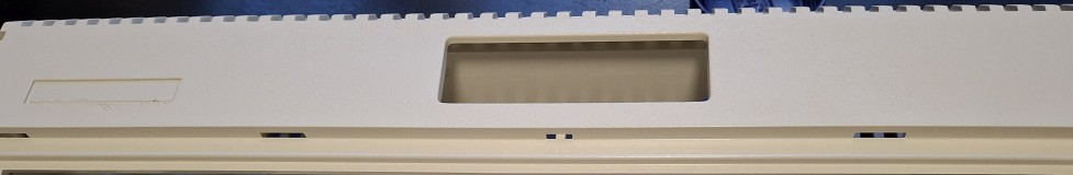

... mein erster Versuch mit Retrobrighting:
600XL Gehäuse Komplettbad in 12% H2O2
Direkt nach dem Eintauchen 13:45 Uhr.
Bei viel Sonne .
... Bilder vom Ergebnis kommen später

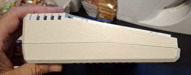

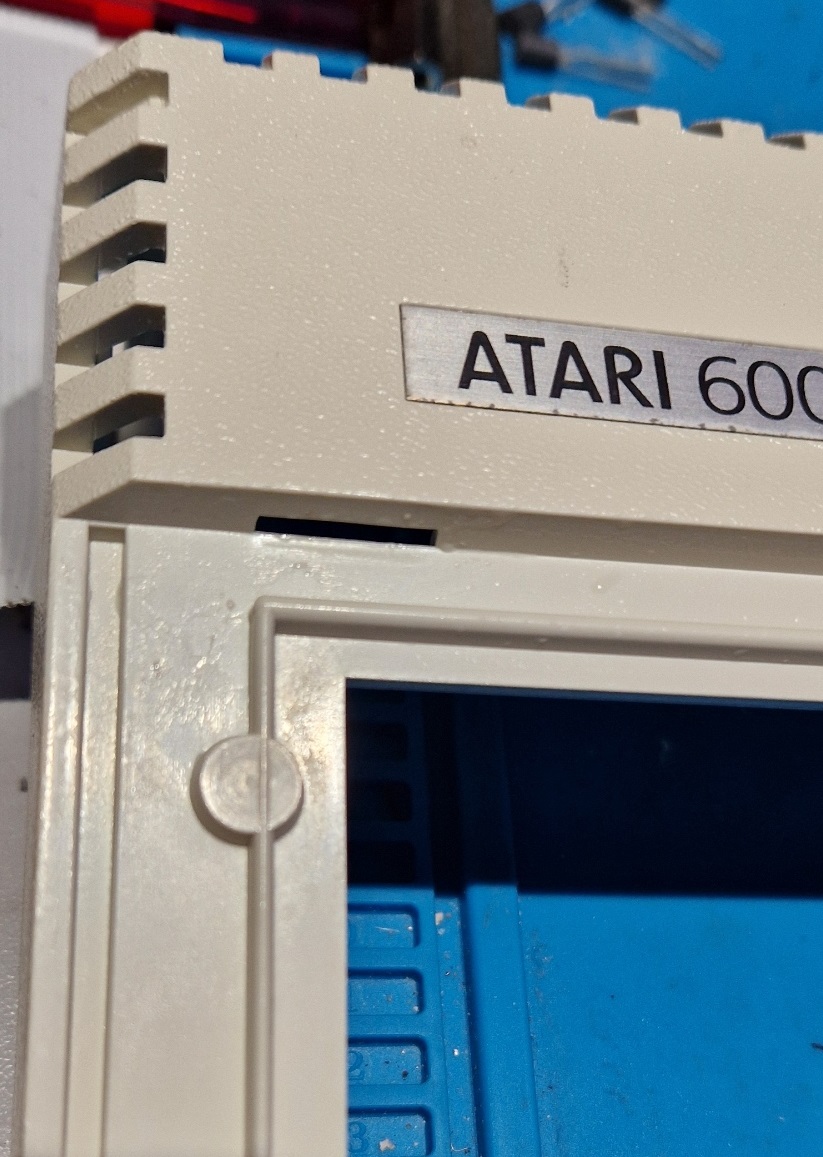

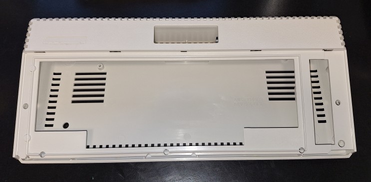

... so sieht es aus wenn Chemie arbeitet:

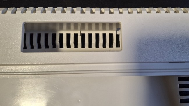

Vielleicht noch ein vorher Nachher Bildvergleich:
wirklich topp - wie frisch aus der Produktion

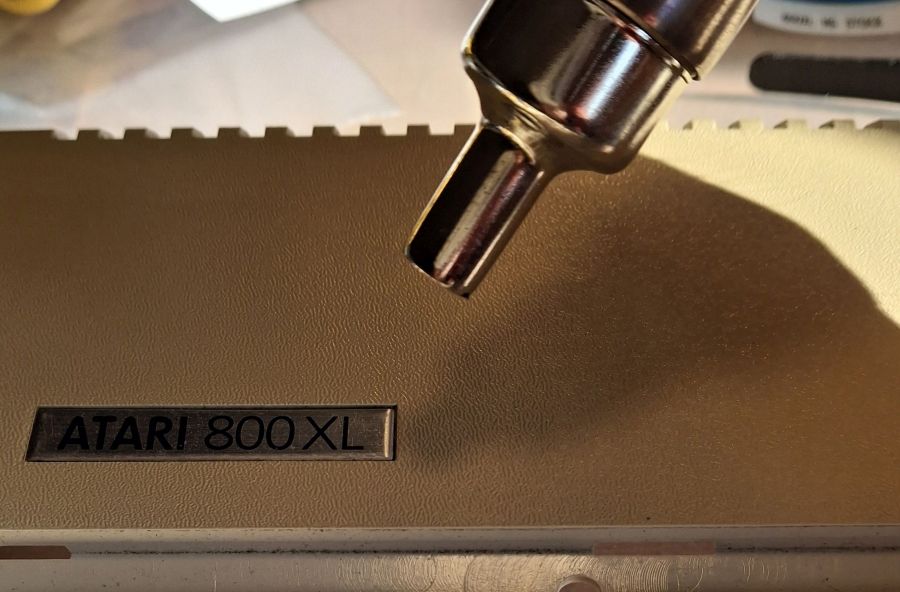

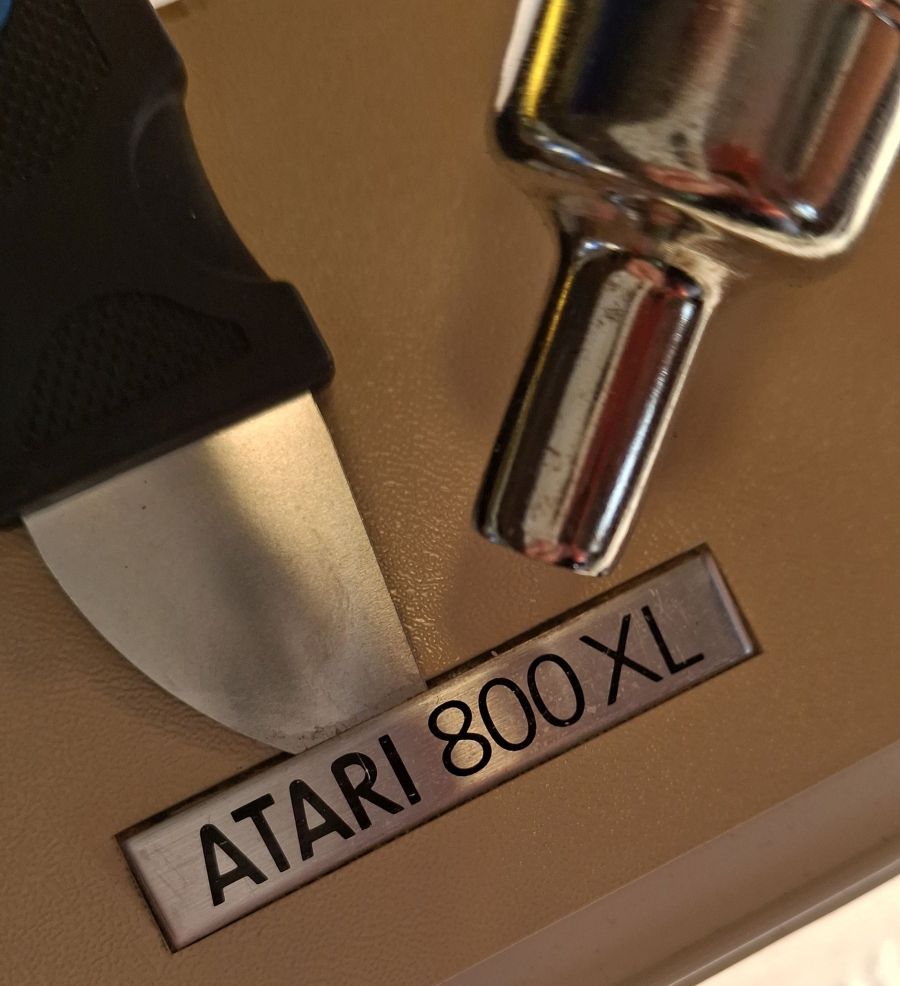

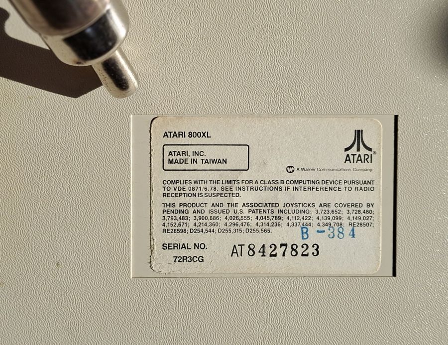

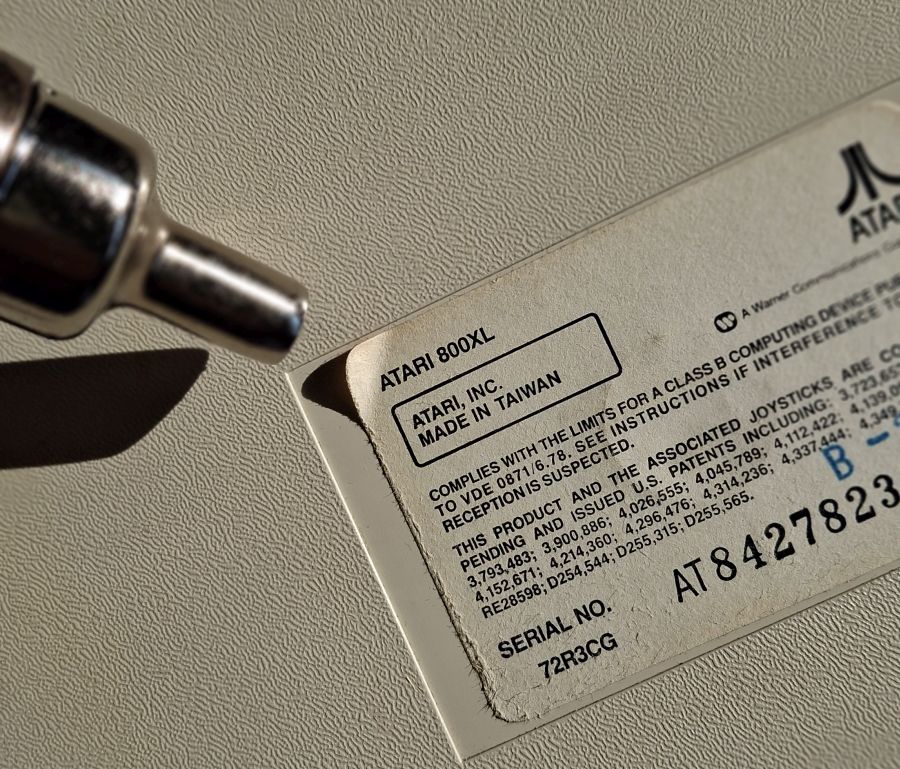

Hast Du das Typschild zerstörungsfrei mit einem Fön abbekommen, so das Du es wieder anbringen kannst?
Hat das schon mal jemand bei einer 1050 gemacht ? Dort ist ja das Schild wesentlich länger. Ich stelle mir das schwieriger vor.
Ja, sowohl das Typenschild als auch das Papier auf der Unterseite konnte ich zerstörungsfrei entfernen.

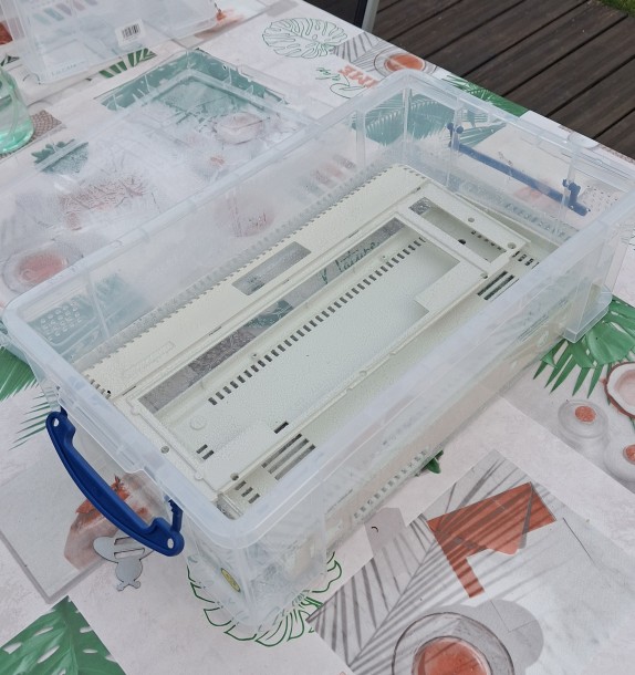

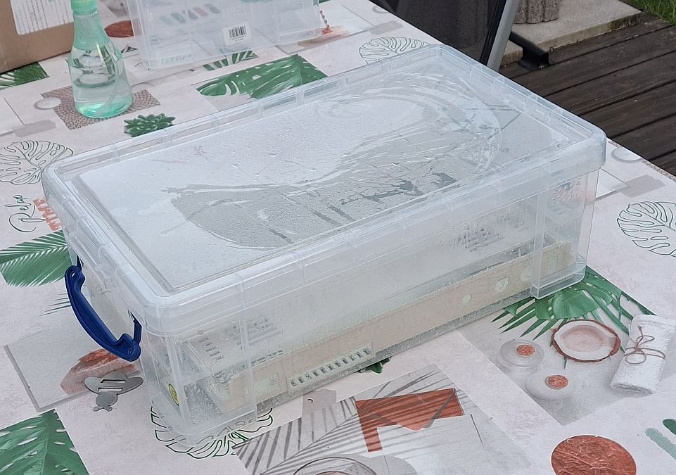

Kleiner Tipp zum passenden Behältnis für die Bleich-Aktion:
Für 600/800XL sowie 1050 bieten sich die "Really Useful Box 12l" an:
https://www.bueroshop24.de/really-useful-box-aufbewahrungsbox-253864
Da passt das Gehäuse wunderbar rein und es lässt sich genau mit 5l Peroxyd bedecken. Evt. muss man noch 1/2 - 1 Liter Wasser nachfüllen, aber das ist bei 12% H2O2 kein Problem von der Verdünnung. Und die Kiste hat einen Deckel. (Ich habe zur Sicherheit ein kleines Loch in den Deckel gebohrt, damit die Gase entweichen können.
Für XE Gehäuse muss man die 11l Boxen verwenden, da die XE Gehäuse tiefer sind und nicht in die 12l Box passt.
https://www.iwonatec.com/de/product!really-useful-box-11-liter---456-x-356-x-120-mm---transparant-
Ich verwende die "Really Useful Boxen" auch für die Aufbewahrung meiner Rechner. So passt in das 6l Modell genau ein 600XL oder 800XL
https://www.iwonatec.com/de/product!really-useful-box-6-liter---465-x-270-x-85mm---voor-c4-enveloppen---transparant

Sehr gerne. Insbesondere, was das Typenschild (also zerstörungsfreie Entfernung und das spätere Anbringen) angeht, aber natürlich auch den eigentlichen Vorgang.

Beim dritten Gehäuse hat jetzt die Wirkung spürbar nachgelassen. Selbst nach 12 Stunden in der Sonne (Davon mindestens die Hälfte in der direkten Sonne) ist der Gilb noch nicht ganz weg. Werde ich wohl morgen nochmal einen halben Tag nachbehandeln müssen.

Beim nächsten Gehäuse das ich vorbereite mache ich Fotos der Demontage.

Nutze das herrliche Spätsommer Wetter mit strahlendem Sonnenschein für Gehäuse Nummer 5. Noch reicht die Konzentration der Lösung aus. Musste zwar schon ca. 1l Wasser nachfüllen um das Gehäuse ganz zu bedecken.

Habe aber auch keine Frischhaltefolie oder Paste benutzt sondern ein richtiges Bad im flüssigen H2O2.
@Olix: wenn Dein H2O2 schon jetzt schwächer wird: Hast Du den Behälter mit dem zu bleichenden Teil offen gehabt?
Da sollte dann ein Deckel drauf, damit nicht zuviel in die Luft geht!
Meins hält noch immer gut! (Bislang: 520ST+ Gehäuse, Tastenkappen, SF314, 600XL)

... dass die Lösung beim zweiten Gehäuse nachgelassen hat war eine Fehleinschätzung. Es hat sich nur wieder gezeigt, dass die Kunststoffe sehr unterschiedlich sind.
Die letzten beiden Gehäuse waren bereits je nach 4-5 Stunden wieder von der Bräune befreit.
Habe jetzt auch 4x 800XL und 2x 600Xl gebleicht. Jeweils Unter- und Ober-Teil. ( mit Deckel auf der Kiste 😉 )

Ich habe am Wochenende auch meine ersten Versuche mit flüssigem H2O2 gemacht. Das erste Gehäuseoberteil ist ganz gut geworden. Bin jetzt am zweiten dran. Wie bekommt man zerstörungsfrei den unteren Aufkleber ab? Braucht man Sonne zum bleichen oder geht das auch im dunklen Keller?
VG Jürgen
Bild 1: vorher (dann Spülmaschine und bleichen)
Bild 2: nachher
Bild 3: nächstes Gehäuse bei der Arbeit
Sieht doch schon ganz gut aus.
Ja, Sonne wird benötigt. Je mehr, umso besser.
Genauer gesagt der UV Anteil des Sonnenlichtes sertzt den Bleichvorgang erst so richtig in Gang.
Wegen des Typen und Papierschildchens kommt um Laufe des Tages noch eine Anleitung mit Bilderstrecke und Video ...

Ich habe jetzt meine Bleaching Aktion nach 7 Gehäusen abgeschlossen. Hat bei allen super geklappt. Wie lange der Zustand nun anhält wird sich zeigen.
Die 5l H2O2 kann man tatsächlich noch weiter verwenden. Noch ist die Wirkung gut. Also wird sie wieder zurück in den Kanister gefüllt.
Die Kosten für das Bleichen belaufen sich also derzeit auf ca. 3 Euro pro Gehäuse (Arbeitszeit wie immer bei unserem Hobby natürlich nicht mitgerechnet )

Ich habe kurz vor Weihnachten bei unserem JAWOLL Markt eine Sprühdose in nahezu identischen XL-Weiss (seidenmatt!)gefunden!
Und dann auch noch der Preis: 4.99€! Wo andere Spraydosen meist zwischen 10 und 20€ kosten!
Auch wenn ich eigentlich nix von Sprühdosen halte, dieser Lack lässt sich sehr gut -auch bei Kälte in der Garage! - verarbeiten!
Auf den Fotos kann man den Barcode, den Hersteller der Farbe sowie ein Vergleich zu einem 600XL Gehäuse sehen:
wenn man bedenkt, daß das 600XL-Gehäuse noch nicht gebleicht wurde, kommt der Farbton schon sehr nahe ans Original ran!
Wenn das weisse Gehäuseteil nun ordentlich gereinigt und entfetettet wurde,
kann man das super damit lackieren!
Wichtig, mehrere dünne Schichten!
